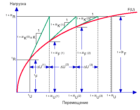

В настоящем алгоритме матрица касательной жесткости образуется и раскладывается на каждом повторе внутри определенного шага, как показано на рисунке ниже. Метод NR имеет высокую степень сходимости и его степень сходимости является квадратичной. Однако, поскольку касательная жесткость образуется и раскладывается на каждом повторе, что может быть дорогостоящим для больших моделей, можно получить преимущества, используя другой итерационный метод.
