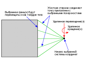

Можно использовать данный параметр, если замененные компоненты являются в достаточной мере жесткими по отношению к смоделированным компонентам, и вы знаете значения дистанционных перемещений и/или вращений, которые могут изменить свое воздействие на остальные части модели.
Точка приложения ограничения эффективно соединена с выбранными гранями жесткими стержнями.
Выбранные грани, жестко соединенные в общей точке, могут деформироваться только как твердое тело. Площадь и форма каждой грани остается неизменной. Около граней с жестким соединением может возникать высокое напряжение.
