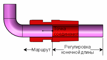

Регулировка конечной длины |
(Только для кабелепровода.) Указывает значение, которое необходимо добавить к длине отрезка трубы. Можно установить регулировку конечной длины в таблице параметров, используя параметр EndLengthAdjustment@CPoint<n>. В примере ниже регулировка конечной длины добавляет дополнительный отрезок трубки для изготовителя, который используется при операции сгиба. После сгиба трубка отрезается в точке соединения, чтобы в конец маршрута можно было добавить соединитель.
