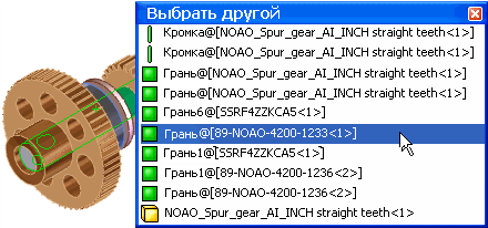

Выбор элементов, которые скрыты другими элементами.
Для выбора скрытых элементов:
  1. В документе детали или сборки щелкните правой кнопкой мыши графическую область и выберите Выбрать другойmenu_Select_Other.gif.
    • Указатель примет форму pointer_Select_Other.gif, и отобразится окно со списком объектов (граней, кромок, узлов сборки, т.д.), расположенных под указателем в том порядке, в котором они были найдены. Значок указывает на тип объекта (грань, кромка, т.д.).
    • Наведите указатель на эти элементы, чтобы высветить их в графической области.
    • Чтобы просмотреть список, нажмите на клавишу Tab или повращайте среднюю кнопку мыши.
    • Можно нажать правой кнопкой мыши на модель, чтобы скрыть грани и отобразить другие скрытые грани и кромки.
  2. Выберите объект в списке или в графической области, чтобы выбрать объект.
