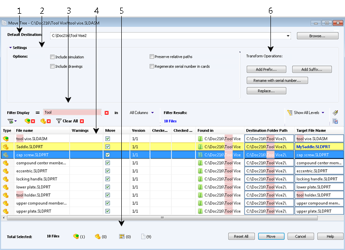

Перемещение дерева позволяет перемещать часть или всю структуру папок и файлов, включая связанные чертежи, в другую папку или в несколько папок.
Чтобы открыть диалоговое окно Перемещение дерева выберите файл и нажмите Инструменты > Перемещение дерева.
Параметры диалогового окна Перемещение дерева
  1. Место назначения по умолчанию — отображение текущего местоположения папки выбранного файла. Введите новый путь или выполните поиск для указания пути назначения.
  2. Группа Настройки является сворачиваемым интерфейсом, которая содержит следующие параметры.
    • Включать моделирование: перемещение результатов SOLIDWORKS Simulation, связанных с выбранными файлами.
    • Сохранять относительные пути – сохранение путей ссылок относительно перемещаемого родительского файла с созданием структуры папок, если необходимо. Если убрать флажок Сохранять относительные пути, иерархия папок усекается, а все файлы со ссылками перемещаются в одну папку назначения в качестве родительского элемента.
    • Включать чертежи – отображение всех связанных чертежных файлов в списке файлов для включения при копировании дерева ссылок.
    • Перегенерирование серийного номера в картах: при использовании серийных номеров в картах данных это действие назначает следующий последовательный номер. Для трансформаций типа Переименовать с использованием серийного номера в картах данных используются те же серийные номера, что и в именах файлов.
  3. Фильтр отображения – ввод текста для уточнения перечня файлов, отображенных в списке. Кроме того, представлен раскрывающийся список выбора столбцов, который ограничивает фильтрацию несколькими столбцами, например Имя файла или Все столбцы. Дополнительную информацию см. в разделе Управление фильтрами отображения для перемещения дерева.
  4. Обновленная структура таблицы содержит новые столбцы и режимы работы.
    • В столбце Тип при наведении курсора на значок типа файла отображается предварительный просмотр эскиза файла SOLIDWORKS.
    • Выбранные строки выделяются синим цветом.
    • Отредактированные строки выделяются желтым цветом, а измененный в них текст — синим полужирным шрифтом.
    • Указанный в параметре Фильтр отображения текст выделяется розовым цветом.
    • При наведении курсора мыши на Путь для папки назначения файла кнопка отображает диалоговое окно Найти папку для выбора новой папки назначения для перемещаемого файла.
    • Параметры Имя целевого файла и Путь для папки назначения можно отредактировать в списке для изменения имени и каталога для перемещаемого файла. Редактируемые ячейки для удобства выделены синим цветом.
  5. В нижней части диалогового окна показан номер и тип файлов, выбранных для перемещения.
  6. Группирование Операции преобразования показывает все параметры преобразования на верхнем уровне диалогового окна.
Операции преобразования позволяют переименовывать целевые файлы перед их перемещением.
  • Добавить префикс – добавление введенного префикса к именам целевых файлов.
  • Добавить суффикс – добавление введенного суффикса к именам целевых файлов.
  • Переименовать с использованием серийного номера – замена имени файла серийным номером.
  • Замена – замена строк в именах целевых файлов.
Нажмите Сбросить все для восстановления исходных имен.
