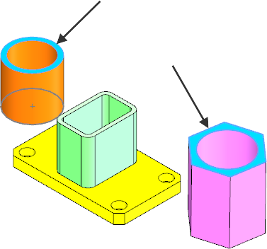

Профиль сопряжения к центру
Функция сопряжения к центру автоматически центрирует выравнивание обычных типов компонентов, таких как прямоугольные и круговые профили, друг к другу и полностью определяет компоненты.
  1. Откройте файл каталог_установки\samples\whatsnew\assemblies\profile_center_mate\profile_center.sldasm.
  2. Нажмите Сопряжение (панель инструментов Сборка) или выберите Вставка > Сопряжение.
  3. В разделе PropertyManager Дополнительные сопряжения нажмите Центр профилей.
  4. Для параметра Объекты для сопряжения выберите отображенные грани.
    Компоненты будут выравнены.
  5. В разделе Выровнять сопряжения нажмите Не выровнен.
  6. Для поворота компонента в разделе Ориентация нажмите По часовой стрелке.
  7. Нажмите .
    Окно PropertyManager остается открытым.
  8. В разделе Дополнительные сопряжения нажмите Центр профилей.
  9. Для параметра Объекты для сопряжения выберите отображенные грани.
  10. В разделе Расстояние смещения, введите 2,5 и выберите Переcтавить размер.
  11. В PropertyManager выберите параметр Заблокировать вращение для предотвращения вращения компонентов.
  12. Нажмите .
  13. Еще раз нажмите , чтобы закрыть PropertyManager.
См. Справку SOLIDWORKS: Профиль сопряжения к центру.
