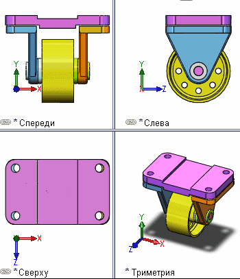

Можно просмотреть модели и чертежи в одном, двух или четырех графических окнах.
Чтобы открыть четыре графических окна:
  • Нажмите Четыре вида  (панель инструментов "Стандартные виды") или выберите Окно > Графическое окно > Четыре вида.
В меню «Окно» или на панели инструментов «Стандартные виды» можно выбрать следующие варианты расположения графического окна:
  Всплывающая подсказка Отображенные виды
Один вид Настроенный пользователем
Два вида - По горизонтали Спереди и сверху
Два вида - По вертикали Спереди и справа
Четыре вида Спереди, Справа, Сверху и Триметрия (по третьему углу) или Спереди, Слева, Сверху и Триметрия (по первому углу). Укажите По первому углу или По третьему углу в меню Инструменты > Параметры > Настройки системы > Отображение/Выбор .
  • Нижний левый угол каждого окна просмотра отображает текущую ориентацию.
  • Чтобы выбрать другую ориентацию, выберите Ориентация вида (панель инструментов «Отображение поверх окна вида»).
  • При переключении из вида нескольких окон просмотра на вид одного окна просмотра в модели будет отображаться ориентация активного окна просмотра. При переключении снова на вид нескольких окон просмотра происходит возврат к ориентациям по умолчанию.
  • Можно изменять ориентацию или поворот модели в окне просмотра независимо от других окон, поскольку окна просмотра не связаны между собой.
Связывание ортогональных видов
Можно связать ортогональные виды. Неортогональные виды (например, Изометрия, Триметрия и т.д. или пользовательские ориентации) не связаны.
Чтобы связать ортогональные виды:
  • Нажмите Связать виды (панель инструментов «Стандартные виды») или выберите Окно > Графическое окно > Связать виды.
    Значок во всплывающем меню Вид обозначает связанные окна просмотра.
Функциональные возможности связанных видов:
  • Масштабирование и перемещение связаны во всех ортогональных видах.
  • Вращение вида с помощью указателя недоступно.
  • Если при вращении вида он выходит за пределы ортогональной ориентации, вид перестает быть связанным.
  • Если включена функция связанных видов и выполняется поворот вида в ортогональную ориентацию, вид становится связанным.
