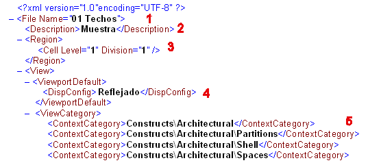

Debe utilizar el nombre de bloque XML y la sintaxis correcta del elemento para asignar variables a valores XML.
Utilice el nombre de bloque XML y la sintaxis correcta del elemento al definir las variables.
Utilice las siguientes pautas para ponerles un nombre a los atributos de variable:
  Sintaxis En el ejemplo:
1 - Atributo del elemento raíz [Elementoraíz]/@[Atributo] La asignación de atributo Archivo/@Nombre devuelve el valor 01 Techos.
2 - Etiqueta del elemento [Elementoraíz]/[Elemento] La asignación de atributo Archivo/Descripción devuelve el valor Muestra.
3 - Atributo anidado [Elementoraíz]/[Elemento]/ [Elementoanidado]/@[Atributo] La asignación de atributo Archivo/Zona/Celda/@División devuelve el valor 1.
4 - Elemento anidado [Elemento]/[Elemento]/ [Elementoanidado] La asignación de atributo Archivo/Vista/Verpuertopredeterminado/Desplazdeconfig devuelve el valor Reflejado.
5 - Varios valores en los elementos Cuando se encuentren varios elementos con el mismo nombre, utilice todos los valores (uno por fila para el cuadro de edición de varias líneas). La asignación de atributo Archivo/Vista/Vercategoría/Categoríacontextual devuelve una lista de Construcciones\Arquitectónico, Construcciones\Arquitectónico\Particiones, Construcciones\Arquitectónico\Vaciado, y así sucesivamente.
