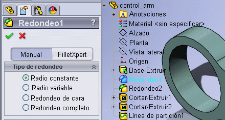

El panel izquierdo de la ventana de SOLIDWORKS gestiona los diseños de piezas y ensamblajes, hojas de dibujo, propiedades, configuraciones y aplicaciones de complemento. El CommandManager proporciona acceso a las herramientas de SOLIDWORKS.
Gestor de diseño del ®FeatureManager
Salvo que los reordene, los nombres de las operaciones se muestran de arriba hacia abajo en el orden en que fueron creadas en el gestor de diseño del FeatureManager. (Las operaciones se pueden considerar como componentes de las piezas.)
El gestor de diseño del FeatureManager, al trabajar con ensamblajes, muestra componentes (piezas o subensamblajes y sus operaciones), una carpeta Relaciones de posición y operaciones de ensamblaje.
El gestor de diseño del FeatureManager en los dibujos contiene un icono para cada hoja. Debajo de cada hoja hay iconos para el formato de hoja y para cada vista. Debajo de cada vista hay piezas y ensamblajes que pertenecen a la vista.

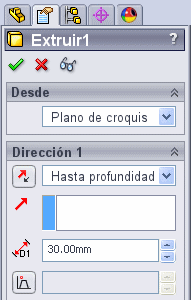

El PropertyManager
La mayor parte de las herramientas de croquizar, operaciones y dibujo de SOLIDWORKS abren un PropertyManager en el panel de la izquierda. El PropertyManager visualiza las propiedades de la entidad u operación de manera que pueda especificar las propiedades sin un cuadro de diálogo cubriendo la zona de gráficos.
Desde un PropertyManager, puede hacer clic para ver un gestor de diseño del FeatureManager desplegable simultáneamente.

Visualización del gestor
Se puede alternar entre el gestor de diseño del FeatureManager, el PropertyManager, el ConfigurationManager y el DisplayManager haciendo clic en las pestañas de la parte superior del panel izquierdo de la ventana de SOLIDWORKS.
Puede dividir el panel y visualizar más de un gestor o múltiples copias de uno solo.
