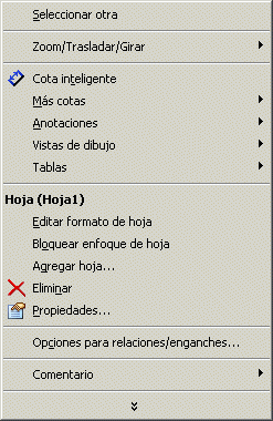

Los menús contextuales están disponibles en la zona de gráficos, para vistas u hojas de dibujo y para los elementos del gestor de diseño del FeatureManager, por ejemplo.

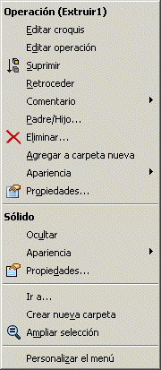

Al seleccionar elementos en la zona de gráficos o en el gestor de diseño del FeatureManager, aparecen estas barras de herramientas para acceder a acciones que se realizan con frecuencia para ese contexto.
| En la zona de gráficos de un documento de pieza nuevo |
En la zona de gráficos de un dibujo nuevo |
Una operación en el gestor de diseño del FeatureManager |
