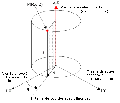

Utilizar ejes de referencia
Un eje de referencia define el sistema de coordenadas cilíndricas, como se ilustra en la figura. Los ejes de referencia son útiles y necesarios para especificar las restricciones tangenciales y radiales.
