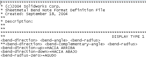

Las notas de líneas de pliegue de chapa metálica se incluyen en un archivo de texto que se encuentra en directorio_de_instalación\lang\idioma\bendnoteformat.txt. Este archivo configura el formato de las notas de línea de pliegue.
  • Utilice un editor de texto.
  • Los valores fuera de los corchetes < > se muestran en el dibujo. Puede modificar estos valores.
  • Los valores dentro de los corchetes < > son los parámetros que mantienen las características asociativas. Puede modificar estos valores sólo si sigue el formato dentro de los corchetes.
También puede utilizar el PropertyManager Vista de dibujo para editar las notas de pliegue.
