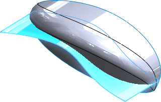

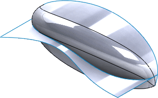

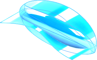

División de superficies
La herramienta Dividir permite dividir superficies. También se puede dividir una combinación de superficies y sólidos.
Para dividir una superficie:
  1. Abra directorio_de_instalación\samples\whatsnew\parts\split.sldprt.
  2. Haga clic en Dividir (barra de herramientas Herramientas de moldes) o Insertar > Operaciones > Dividir.
  3. En la zona de gráficos, seleccione Surface-Extrude1 en Superficies de recortar .
  4. En el PropertyManager, en Sólidos de destino, haga clic en Sólidos seleccionados.
  5. Para Sólidos o superficies para dividir, en el gestor de diseño del FeatureManager, en la carpeta Sólidos de superficies, seleccione Superficie-Coser1.
  6. En el PropertyManager:
    1. En Sólidos de destino, haga clic en Cortar sólidos.
    2. En Sólidos resultantes, active las casillas de verificación en las filas 1 y 2.
    3. Haga clic en .
  7. En el gestor de diseño del FeatureManager, haga clic con el botón derecho del ratón en Surface-Extrude1 y seleccione Ocultar .
  8. Gire el modelo para comprobar que los sólidos seleccionados están divididos por la superficie. Los salientes de montaje (Boss-Extrude1 ) no estarán divididos.
