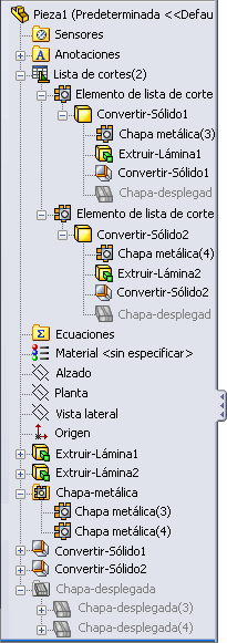

Puede acceder a las operaciones de una pieza de chapa metálica multicuerpo en el gestor de diseño principal del FeatureManager o en una lista de cortes agregada a la parte superior del gestor. Las operaciones tienen un seguimiento en ambas entidades.
Las operaciones agregadas para crear la pieza multicuerpo se representan individualmente en la lista de cortes y como nuevas operaciones en el gestor de diseño principal del FeatureManager.
Por ejemplo, al crear una pieza multicuerpo utilizando Convertir a chapa metálica para agregar sólidos de chapa metálica, las operaciones Convertir-Sólido se agregan al gestor de diseño del FeatureManager a medida que se crean y las representaciones de los sólidos se agregan a la lista de cortes. En las piezas creadas con SOLIDWORKS 2013 y versiones más recientes, hay dos carpetas principales separadas (Chapa metálica FM_shm_sheetmetal_folder y Chapa desplegada FM_shm_flat_pattern_folder) que contienen los sólidos de chapa metálica y sus chapas desplegadas correspondientes.
Si crea un nuevo sólido de chapa metálica a partir de un sólido de chapa metálica existente, solo aparece una operación Chapa metálica FM_shm_sheetmetal_folder en la carpeta de chapa metálica principar en el gestor de diseño del FeatureManager. Por ejemplo, si crea una matriz de un sólido de chapa metálica de modo que hay tres sólidos de chapa metálica en lugar de uno, únicamente un nodo de operación de chapa metálica que corresponde a los tres sólidos resultantes controla los parámetros de chapa metálica de los sólidos.
FM_sheet_metal_patterned_2013b
Si adjunta dos sólidos existentes para crear un sólido de chapa metálica, aparecen dos operaciones Chapa metálicafm_sheet_metal.png en la carpeta principal de chapa metálica en el gestor de diseño del FeatureManager. Aunque solo haya un único sólido, el segundo sólido mantendrá sus propios parámetros de chapa metálica.
La operación de chapa metálica que corresponde al primer sólido controla la geometría del primer sólido, así como cualquier nueva geometría de operación que se agregue al sólido combinado.
La operación de chapa metálica que corresponde al segundo sólido está indentada bajo la operación de chapa metálica que corresponde al primer sólido.
FM_shm_attached_bodies
Controla únicamente la geometría del segundo sólido (espesor y radio de pliegue).
En la lista de cortes:
  • Cada sólido tiene su propia definición de chapa metálica.
    El sólido recibe el nombre de la última operación que le fue agregada.
  • Expanda la representación de un sólido para acceder y editar operaciones.
    Si bien no puede expandir una operación para ver su croquis, puede editar dicho croquis haciendo clic con el botón derecho en la operación y con el botón izquierdo, en Editar croquis menu_edit_sketch.gif.
  • Puede utilizar el menú contextual para brindar a cada sólido su propia definición de material, y aislar o desplegar el sólido seleccionado.
  • Aparece una chapa desplegada específica del sólido en la parte inferior de la lista de operaciones.
En el gestor de diseño del FeatureManager principal:
  • Todas las operaciones utilizadas para crear la pieza multicuerpo se enumeran en el orden en que fueron creadas.
  • Puede editar operaciones desde el gestor de diseño principal del FeatureManager o desde la lista de cortes.
  • El gestor de diseño del FeatureManager termina con una chapa desplegada individual para cada sólido en la pieza multicuerpo.
  • Si utiliza Insertar pieza para agregar sólidos a una pieza, además de las representaciones de los sólidos que se agregan a la lista de cortes, se agrega un nodo para cada nuevo sólido en el gestor de diseño del FeatureManager.
