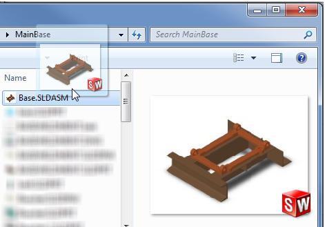

Visualización de imágenes en miniatura en el Explorador de Windows
Para ver imágenes en miniatura:
  1. En el explorador de Windows, abra una carpeta con documentos de SOLIDWORKS.
  2. Haga clic en Ver > Miniaturas.
    Se visualiza una imagen en miniatura de cada documento de SOLIDWORKS que se encuentre en esa carpeta.
    Si se configura el Explorador de Windows para poder visualizar las miniaturas, también aparece una vista preliminar del documento de SOLIDWORKS cuando se selecciona éste.
    También se pueden ver iconos de miniaturas de piezas y ensamblajes de SOLIDWORKS en el Explorador de Windows. Se muestra el gráfico en una vista isométrica de zoom para ajustar sobre un fondo de color blanco. Para activar esta funcionalidad, haga clic en Herramientas > Opciones > Propiedades de sistema > General y seleccione Visualizar gráficos en miniaturas en el Explorador de Windows.
    Es posible que tenga que reiniciar SOLIDWORKS y el Explorador de Windows para ver los iconos en miniatura en estas aplicaciones.

Apertura de un documento de SOLIDWORKS desde el Explorador de Windows
Para abrir un documento de SOLIDWORKS desde el Explorador de Windows:
  • Lleve a cabo una de las siguientes acciones:
    • Haga doble clic en el nombre del documento.
    • Haga clic con el botón derecho del ratón en el nombre del documento y seleccione Abrir.
    • Arrastre cualquier documento compatible con el software SOLIDWORKS hacia una región vacía de la zona de gráficos de SOLIDWORKS.
