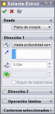

El PropertyManager permite configurar las propiedades y otras opciones de muchos comandos de SOLIDWORKS.
El PropertyManager aparece en la pestaña PropertyManager en el panel situado a la izquierda de la zona de gráficos. Se abre al seleccionar entidades o comandos definidos en el PropertyManager. Puede elegir si se abre en otros casos en Herramientas > Opciones > Opciones de sistema > General .
Barra de título El icono de operación solid_bodies.png y el nombre de la operación (Extruir1, por ejemplo) (sólo lectura).
Botones
Aceptar Acepte las selecciones, ejecute el comando y cierre el PropertyManager.
cancel.png Cancelar Ignore las selecciones y cierre el PropertyManager.
Vista preliminar Visualice una vista preliminar de la operación.
Ayuda Abra el tema correspondiente de la Ayuda.
Mantener visible Utilice la chincheta para dejar el PropertyManager abierto.
back.png Anterior Vuelva al paso anterior.
Siguiente Continúe al paso siguiente.
undo.png Deshacer Deshaga la acción anterior.
Mensaje
Un cuadro de texto que le dirige al siguiente paso, a menudo listando varias formas de implementar el siguiente paso.
Cuadros de grupo Colección de botones relacionados, cuadros de lista y de selección, con un título de grupo (por ejemplo, Dirección 1), que pueden expandirse o contraerse .
Cuadros de selección Acepte selecciones en la zona de gráficos o en el gestor de diseño del FeatureManager. Cuando están activos, los cuadros son de color rosa. Cuando selecciona un elemento en el cuadro de selección, éste se resalta en la zona de gráficos. Para eliminar selecciones de un cuadro, haga clic con el botón derecho del ratón y elija Eliminar (para un elemento) o Borrar selecciones (para todos los elementos).
Gestor de diseño del FeatureManager desplegable
Haga clic en la barra de título del PropertyManager para visualizar el gestor de diseño desplegable del FeatureManager en la zona de gráficos.
