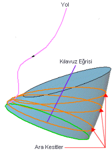

Kılavuz Eğrileri
Kılavuz Eğrileri Yol boyunca süpürme işlemi yaparken profile kılavuzluk eder. Grafik alanında kılavuz eğrilerini seçin.
Kılavuz eğrisi, profille veya profil çizimindeki bir nokta ile çakışık olmalıdır.
Yukarı Taşı ve Aşağı Taşı Kılavuz eğrilerinin sırasını ayarlar. Bir Kılavuz Eğrisi seçin ve profil sırasını ayarlayın.

Kesitleri Göster Süpürmenin kesitlerini gösterir. Okları seçerek profili Kesit Numarası'na göre görüntüleyin ve sorun giderin.
