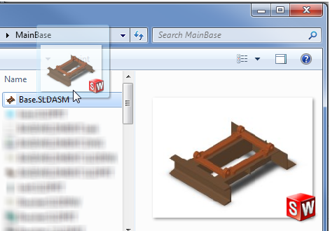

Windows Explorer'da Küçük Resimleri Görüntüleme
Küçük resim görüntülerini görmek için:
  1. Windows Gezgini'nde SOLIDWORKS belgeleri bulunan bir klasör açın.
  2. Görünüm > Küçük resimler öğesine tıklayın.
    Klasördeki her SOLIDWORKS belgesinin bir küçük resim görüntüsü görüntülenir.
    Windows Gezgini'ni resimlerin önizlemesini gösterecek şekilde ayarlarsanız SOLIDWORKS belgesinin bir önizlemesi belge seçildiğinde de görünür.
    Ayrıca SOLIDWORKS parçalarının ve montajlarının küçük resim ikonlarını Windows Gezgini'nde görüntüleyebilirsiniz. Grafik izometrik görünümde, sığdırılacak şekilde yakınlaştırılarak ve beyaz bir arka planla görüntülenir. Bu fonksiyonları etkinleştirmek için Araçlar > Seçenekler > Sistem Seçenekleri > Genel menüsüne tıklayın ve Windows Explorer'da küçük resimleri göster komutunu seçin.
    Bu uygulamalarda küçük resim simgelerini görmek için SOLIDWORKS'ü ve Windows Gezgini'ni yeniden başlatmanız gerekebilir.

Bir SOLIDWORKS Belgesini Windows Gezgini'nden Açma
Bir SOLIDWORKS belgesini Windows Gezgini'nden açmak için:
  • Aşağıdakilerden birini yapın:
    • Belgenin adına çift tıklayın.
    • Belgenin adına sağ tıklayın ve 'ı seçin.
    • SOLIDWORKS yazılımının desteklediği herhangi bir belgeyi boş bir SOLIDWORKS grafik alanına sürükleyin.
