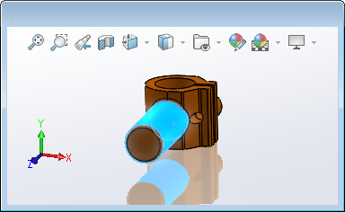

    此时 配合的实体 PropertyManager 将打开。 此外,遗失实体弹出式工具栏也将出现,并且一个窗口以高亮显示具有遗失配合实体的原始零部件。
  孤立 控制图形区域中显示的零部件,以帮助您专注于遗失的配合实体。 单击 孤立 并选择:
所选实体 仅显示您插入的零部件。
实体和配合的零件 显示您插入的零部件,以及与您替换的零件相配合的零部件。
整个装配体 显示装配体中的所有可见零部件。
