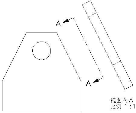

在视图上方显示标号 选择此项可在视图上方显示标号。
包含新视图的位置标签 选择以自动添加位置标签至辅助视图和视图箭头。

将视图旋转为水平对齐图纸 选择以显示辅助视图水平对齐图纸,然后选择旋转方向:
  • 顺时针
  • 逆时针
查看指示符 选择下列选项之一:
  • 箭头方法
  • 与截面相同
视图指示范例
不选定将视图旋转为水平对齐图纸
选定将视图旋转为水平对齐图纸顺时针
选定将视图旋转为水平对齐图纸逆时针
