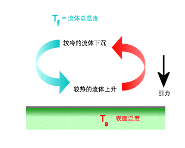

对流机制可以解释为如下:当较热表面附近的流体层变得更热时,其密度会降低(在常压下,密度与温度成反比)而变轻。表面附近的较冷(较重)流体将代替较热流体,循环模式形成。

自然(自由)对流
固体表面附近的流体运动是由浮力造成的,而浮力是由于固体和流体之间的温差而导致的流体密度变化所引起的。将热板放在空气中冷却时,板表面附近的空气微粒变得较热,密度降低,因此会向上移动。

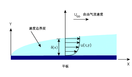

对流与边界层的概念相关,边界层是在一个假想的靠近静止分子的表面与周围环境中流体的流动之间的一个薄过渡层。这显示在下图流过平板的流动中。
其中 u(x,y) 是 x 方向的速度。一直到流体层外边线的区域(定义为自由气流速度的 99%)称为流体边界层厚度 δ(x)。
