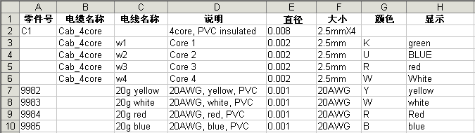

此为一 Excel 文件范例, 4 芯线电缆的零件号为 C1,及四条单独电线,零件号为从 9982 一直到 9985。

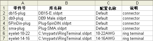

此为六个零部件的 Excel 文件范例。
