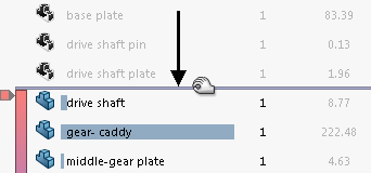

退回控制棒
在您上下拖动分栏时在列表或图形区域中隐藏或显示条目。
您可从列表顶部将分栏往下拖动:
您可从列表底部将分栏往上拖动:
要将分栏返回到其原有位置,将其右键单击,然后单击退回到上退回到尾
