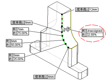

对于非对称圆角,多边线控制点显示具有多个圆角边线的顶点。
要反转圆角距离 1 距离 2 定义的侧,请单击多边线控制点。 在反转方向对话框中,选择您想要为其反转方向的边线。

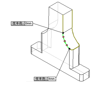

选择了单一草图实体的模型和三个默认、未指定的控制点。 半径指定给默认位置中控制点的模型。

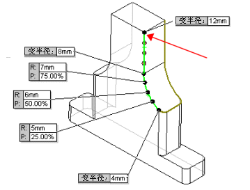

若想选择两个草图线段,在选择任何额外草图实体之前指定半径给顶点及第一个草图实体的控制点。
选择了两个草图线段及半径指定给第二个实体中的顶点的模型。
在指定半径给控制点之前,您应该指定一半径到顶点。

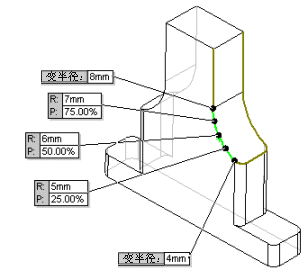

选择了两个草图线段及所有控制点带指定半径的模型。

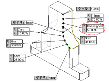

旧的和新的控制点位置都显示,但只有新位置包括标注。
您可指定半径数值给任何控制点数量,或将它们保持为未指定。 应用了可变尺寸圆角
