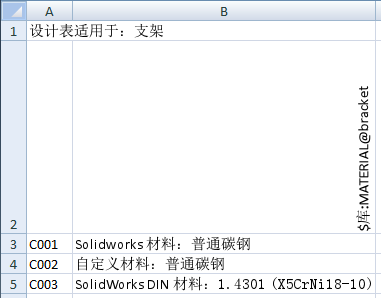

系列零件设计表
您可在设计表中配置材料。 列标题使用以下语法:
对于零件: $LIBRARY:MATERIAL@part_name
对于多实体零件中的实体: $LIBRARY:MATERIAL@body_name@part_name
$LIBRARY 是在 材料 对话框的树顶层中找到的库名称。 范例: SOLIDWORKS 材料SOLIDWORKS DIN 材料自定义材料
MATERIAL 是在材料对话框中定义的材料名称。 范例: 普通碳钢AISI 3041060 合金
列标题区分大小写。
要输入材料,请执行以下一项操作:
  • 手动键入信息。
  • 单击单元格,并从材料收藏夹的下拉列表中选择。
如果单元格为空,则会继承创建配置时的当前材料。
示例:
