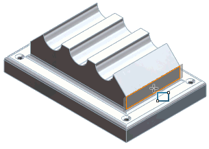

RapidSketch 使您可以选择平面或基准面,并在任意草图工具激活时开始绘制草图。在您移动至各平面的同时,将生成面并打开草图。您可以中途更改草图工具。
要使用 RapidSketch:
  1. 打开模型时,选择 草图 选项卡并单击 RapidSketch Tool_RapidSketch_Sketch.gifRapidSketch Tool_RapidSketch_Sketch.gif(草图工具栏)。
  2. 选择一个草图工具。
  3. 将指针放置在平面或基准面上,开始绘制草图。
