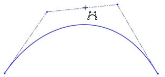

  1. 在打开的草图中右键单击控制多边形的任意位置,然后选择 插入控制顶点
    指针将更改为控制顶点指针
  2. 将指针悬停在要放置控制顶点的控制多边形线段上,然后单击以插入点。
    控制多边形 1
控制多边形可在新控制顶点上分割线段,曲率将相应地调整。
控制多边形 2
