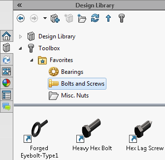

Toolbox 收藏夹文件夹是一个本地文件夹,您可在其中存储常用的 Toolbox 部件的快捷方式。
在 SOLIDWORKS 软件中,收藏夹 文件夹显示在设计库任务窗格中的 Toolbox 下。 您添加到该文件夹的内容将作为 Windows 快捷方式文件存储在您的本地计算机上。
默认情况下,Toolbox 收藏夹文件夹可见。 要隐藏该文件夹,单击工具 > 选项 > 系统选项 > 异型孔向导/Toolbox 并清除显示 Toolbox 收藏夹。 这不会移除您的收藏夹,只是在设计库任务窗格上隐藏它们。
您可将内容直接添加到收藏夹文件夹或者创建子文件夹来组织内容。 然后,您可将部件从位于任务窗格下半部分的 Toolbox 标准文件夹拖动到收藏夹文件夹或子文件夹。
您不应与其他用户共享收藏夹。
要保存和使用 Toolbox 收藏夹:
  1. 在任务窗格中的设计库选项卡上,展开 Toolbox
  2. 选择收藏夹文件夹,然后单击新建文件夹
  3. 键入该子文件夹的名称。
    如果您使用诸如轴承螺栓和螺钉等标准 Toolbox 文件夹名称,则软件将使用相应的图标显示这些名称。 否则,将用一个通用文件夹图标来表示该文件夹。
    新文件夹将显示在收藏夹文件夹下并在您的本地计算机上的以下位置中创建:C:\Users\username\AppData\Roaming\SOLIDWORKS\SOLIDWORKSrelease\Toolbox\Favorites
  4. 使用 Toolbox 部件库展开要另存为收藏夹的部件的标准、类别和类型。
  5. 选择部件并将其拖动到子文件夹中。
    您所保存的每个收藏夹均会作为快捷方式显示在收藏夹子文件夹和您的本地计算机上的收藏夹目录中。
    如果某个 Toolbox 部件被移动、删除或禁用,一个警告标志将出现在该快捷方式上。
    将鼠标悬停在收藏夹上以显示描述问题的工具提示。
  6. 要使用某个收藏夹,在收藏夹子文件夹中选择该收藏夹并将其拖动到图形区域,就如同您将某个部件拖动到另一个 Toolbox 文件夹一样。
