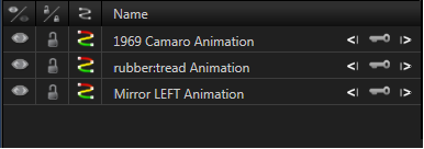

动画列表
现有动画的列表将显示在基本动画控件之下。
显示/隐藏动画 在时间轴上显示或隐藏动画。 已隐藏的动画不会实时播放,也不会渲染。
锁定动画 控制着您是否可以编辑动画。
动画处于解锁状态 时允许编辑,处于锁定状态 时不允许编辑。
在视窗中显示/隐藏动画功能区 显示或隐藏选定动画的动画功能区。 对于相机动画,动画功能区仅在通过不同于正在为其绘制动画的相机查看布景时可见。
  名称 显示动画名称。 单击名称以更改名称。
移动到上一关键帧 将当前时间向前移动一个关键帧。
在当前时间创建关键帧 在当前时间添加关键帧。
移动到下一关键帧 将当前时间向后移动一个关键帧。
