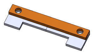

镜像装配体特征
您可镜像装配体特征。
要镜像装配体特征:
  1. 打开 安装目录\samples\whatsnew\assemblies\mirror\assembly_feature.sldasm
  2. 单击装配体特征 (CommandManager 上的装配体选项卡),然后单击镜像 ,或者单击插入 > 装配体特征 > 镜像
  3. 在 PropertyManager 中:

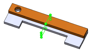

    1. 对于镜像面/平面,选择装配体的前视平面
      您可在弹出窗口 FeatureManager 设计树中进行选择。

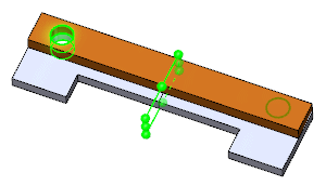

    2. 对于要镜像的特征,选择 Hole1
  4. 单击
