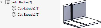

在零件文件中的實體數目會顯示在實體旁邊的括弧中。如果好幾個本體是從同一個特徵產生而來,副本數出現在列於實體中的每個副本後的方括弧中。例如,下列的零件包含由一個伸長除料所產生的兩個實體:
