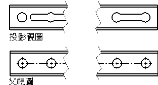

對正斷裂
將在投影視圖中的斷裂與父視圖中的斷裂對正:
  1. 在投影視圖上按右鍵,然後按一下屬性
  2. 在對話方塊中,選擇與父視圖對齊折斷線
  3. 按一下確定
