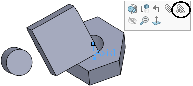

您可以開啟任何所選參考幾何的檢視結合視窗,例如平面、軸或其他參考幾何。
要檢視所選參考幾何的結合:
  1. 開啟一個組合件。
  2. 選擇結合參考幾何,例如結合平面或軸。
    檢視結合 視窗會列出參考所選參考幾何的結合。
