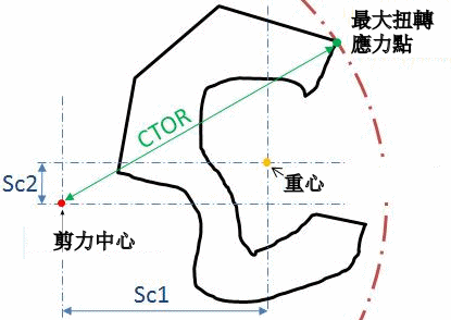

最大剪力的距離 (CTOR)
從剖面的剪力中心到剖面上最遠的點的最遠距離 (以剪力中心為中心之外接圓的半徑)。
最大扭矩剪應力可從下公式計算而得:τ max = ( T / K )* CTOR,其中 T 為套用的扭矩。
