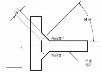

熔接的大小是根據 Eurocode EN 1993-1-8: 2002, Paragraph 4.5.3 來決定。
熔接牽引如所示變成熔接喉部的座標。熔接喉部的區域是集中於根部的。
熔接接合的自由體圖表
經由熔接喉度的自由體圖表
對於在熔接接合座標中的橫向負載 對於在熔接喉部座標中的橫向負載
被熔接單位長度所傳達的力變成與熔接縱軸平行及橫向的分量,及與熔接喉部平面垂直與橫向的分量。
如果下列的公式同時被滿足,則圓角熔接的拘束是足夠的:
其中︰
  • fu 是較弱接合零件的最大抗拉強度
  • 根據 此表格,βW 是適當的相關係數。
  • 根據 此表格,γΜ2 是部分安全係數。
  • 是垂直於喉部的正向應力
  • 是垂直於熔接軸的剪應力(在喉部平面上)
  • 是平行於熔接軸的剪應力(在喉部平面上)
  • 是平行於熔接軸的正向應力。 當確認熔接拘束時並不考慮。
