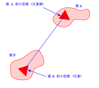

雖然有許多熱傳遞書籍都提供簡單形狀面積的視因子,但是為實際問題計算視因子很費工夫,即使對快速電腦也是如此。當需要計算面 A 和面 B 之間的輻射視因子時,軟體會將每個面都視為多個由元素面定義之小面積 (表面) 的組合。然後會計算每個元素面相對於組合中其他元素面的視因子。在相同幾何面上的元素面間之視因子會包含在這些計算中。
使用精細網格的凹面可能會朝自身輻射。平面及凸面則不會朝自身輻射。在計算時會自動考量到此種效應。

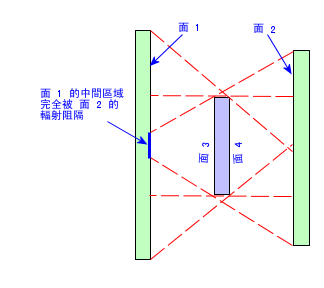

阻隔
兩元素面之間的輻射可能會被第三個元素面所阻隔。在此狀況中,視因子為 0。軟體會自動考量到所有指定面的阻隔情況,如圖所示。為將阻隔納入適當考量,您必須選擇輻射的相關面。在下例中,面 3 和 4 會部份阻隔到面 1 和 2 之間的輻射。如果您只選擇面 1、2 和 3 的話,就會產生不正確的結果。
