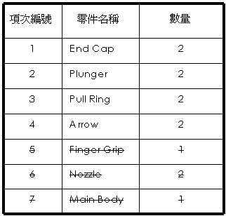

Dash 當組態中的組合件零組件遺失時,為數量欄選擇一個顯示選項。
空白
遺失的零組件
為遺失的零組件保留列 選取此選項可列出組態中遺失的組合件零組件。
選擇使用刪除線文字顯示可刪除遺失零組件的清單。
