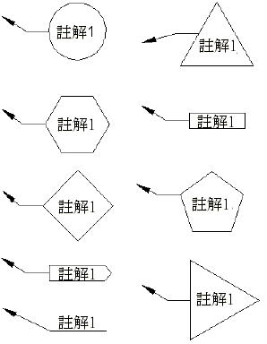

導線連接於註解
導線連接於註解 選擇預設的錨點位置:
  • 最近端(O)
導線顯示
導線顯示 選擇︰
  • 直線(R)
  • 彎折線。 在與文字對正的導線中插入一水平彎折。 選擇下列之一:
    • 使用文件的導線長度註記頁面的設定中導出導線長度。
    • 導線長度。 讓您輸入導線未彎折部分的長度。
  • 底線
導線調整抓取(可用於 DIN 和 JIS 標準) 允許在零件號球中的導線抓取至零件號球的另一端。
邊框
樣式 選擇將會顯示無邊框的註解文字,或選擇一個邊框樣式。
大小(Z) 從清單中選擇一個大小(特定的字元數),緊靠密合 (自動調整配合文字),或自訂大小 (您可以設定零件號球的大小)。
如果您選擇緊靠密合,可增加內距來指定邊框與文字之間的偏移。
緊靠密合 緊靠密合,內距為 0.25 英吋
