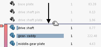

回溯控制棒
當您向上或向下拖曳控制棒時,隱藏或顯示在清單及圖面中的項目。
您可以從清單最上方向下拖曳控制棒:
您可以從清單底部向上拖曳控制棒:
要使控制棒回到原始的位置,於控制棒上按右鍵,然後按一下移至最上方移至最後
