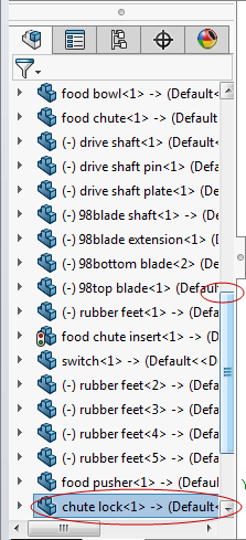

FeatureManager(特徵管理員) 選擇的回應
當您在圖面中選擇一個項目,FeatureManager® 設計樹狀結構會展開,並捲動到所選的項目。 在圖面中按一下,而不選擇項次,會還原 FeatureManager (特徵管理員) 設計樹狀結構的捲動狀態。
選擇前 選擇後
此行為預設為開啟。 要關閉此行為,請按一下 工具 > 選項、選擇 FeatureManager,然後清除 捲動選取項次於可見之視窗內
