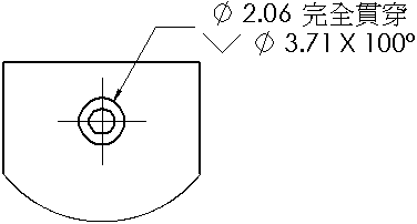

使用定義檔案:
  1. 找到您想要的鑽孔類型。
    貫穿柱孔的定義:
    COUNTERSINK-THRU=<MOD-DIAM> <hw-thruholedia> <hw-thru>;\
    <HOLE-SINK><MOD-DIAM> <hw-csdia> X <hw-csang>

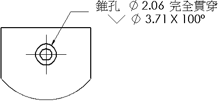

  2. 修改定義。
    在此範例中,在 <MOD-DIAM> 符號之前加入了文字 C'SINK 及一個空格:
    COUNTERSINK-THRU=C'SINK <MOD-DIAM> <hw-thruholedia> <hw-thru>;\
