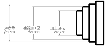

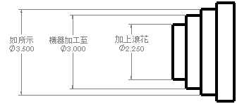

共線對正(C)
以水平、垂直或放射狀方式對正所選尺寸。
要將尺寸與某一特別的尺寸對正,按下 Ctrl 並選擇尺寸,然後選擇其餘的尺寸。
交錯對正
交錯排列所選的長度尺寸。
