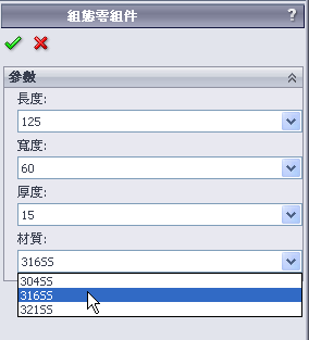

    出現的 PropertyManager 是組態零組件 PropertyManager。 根據您在 Configuration Publisher 中定義的規則,會出現每個變數的欄位與值。
  3. 選擇您所要的長度、寬度、厚度、及材質的值。
  4. 按一下
    在圖面中,零件更新以反映您所選的值。 新的模型組態會加入至 shim.sldprt。當您儲存組合件檔案時,shim.sldprt 也會隨其新模型組態儲存。
