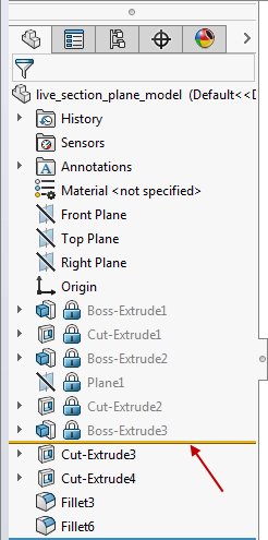

您將凍結列拖曳至凍結特徵。
要開啟凍結列,請按一下工具 > 選項 > 系統選項 > 一般,然後選擇啟用凍結列
凍結特徵:
  1. 將游標移至凍結列上。
    游標的形狀變為
  2. 將凍結列向下拖曳到您要凍結的最後一個特徵之下。
    當凍結列位於樹狀結構的最上方時,您也可以用右鍵按一下特徵,然後按一下凍結,在 FeatureManager (特徵管理員) 設計樹中凍結該特徵及其上方的所有特徵。
    凍結列上方的特徵會凍結,因此您無法加以編輯,而且這些特徵會從模型的重新計算中排除。 凍結的特徵會以鎖圖示 和灰色文字表示。
