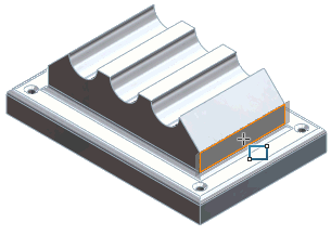

RapidSketch 可讓您選擇平坦面或基準面,並啟用所有草圖工具以開始繪製草圖。當您移至每個平坦面時,就會產生一個基準面並開啟草圖。您可以中途變更草圖工具。
使用 RapidSketch:
  1. 在模型開啟的情況下,選擇 草圖 標籤並按一下 RapidSketch Tool_RapidSketch_Sketch.gifRapidSketch Tool_RapidSketch_Sketch.gif (「草圖」工具列)。
  2. 選擇草圖繪製工具。
  3. 將游標放置在平坦面或基準面上,然後開始繪製草圖。
