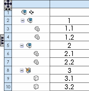

要解散 BOM 中一個或多個所選的次組合件或熔接零件:
  1. 按一下零件表的左側 以顯示零件表中的組合件結構欄 (如果零件表為隱藏)。
  2. 在包含一組次組合件 或熔接零件 的組合件結構欄中,於所選的一個或多個儲存格上按一下右鍵。
  3. 選擇解散
    已修改的項次會標示
    要復原一個或多個解散,請在指出已解散項次的零件表的組合件結構中用右鍵按一下儲存格,然後選擇回復重新建構的零組件
