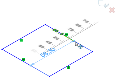

  • 在草圖模式中選擇尺寸時,檢視尺寸控制點或 Instant2D 尺規

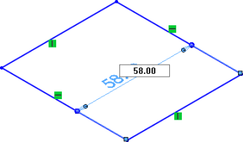

  • 在尺寸輸入值方塊中,按一下尺寸值來編輯任何尺寸類型的尺寸。
    草圖模式中的 Instant2D 適用於 2D 和 3D 草圖。
Instant2D 尺規
尺寸輸入值方塊
