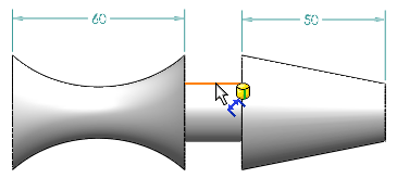

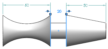

使用 DimXpert,您可以選擇側影輪廓邊線來產生尺寸。
在舊版軟體中,您必須選擇面來產生大小或位置尺寸。 現在,您可以選擇側影輪廓邊線。 在下列範例中,每個游標均會顯示所選的側影輪廓邊線及尺寸。
