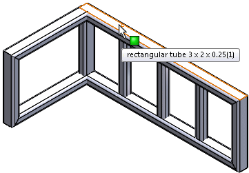

當您產生結構成員特徵時,軟體會根據您插入的結構成員類型和大小,自動命名這些特徵。
命名慣例為 類型 大小 (n),其中 n 是代表相同特徵的出現次數的尾碼。
例如,如果您插入四個大小為 3 X 2 X 0.25 的矩形管,定義它們的結構成員會命名為矩形管 3 x 2 x 0.25(4)
當您將游標停放在圖面中的結構成員特徵時,工具提示會使用相同的命名慣例:
此命名慣例適用於在 SOLIDWORKS 2016 及之後的版本中產生的熔接。
