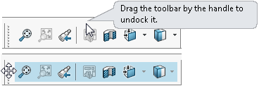

工具列及 CommandManager 的釘住行為已經變更,可排除不小心的釘住和解除釘住行為。
工具列及 CommandManager 的移動區現在更加明確,可防止您不小心取消釘住。
移動區域是指移動游標變為啟用狀態的工具列或 CommandManager 區域。
在 SOLIDWORKS 2016 之前的版本中,如果您在沒有按鈕的工具列上按一下任意處,移動游標可讓您解除釘住工具列。
在 SOLIDWORKS 2016 中,移動區域僅限於控制點。 如果您在工具列上按一下任意處,會有訊息指示您拖曳工具列的控制點來解除釘住工具列。
如果您嘗試在 CommandManager 標籤上以外的任意處拖曳來解除釘住 CommandManager,會出現類似訊息。
